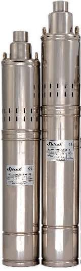

Скважинный насос SPRUT 4S QGD 1,8-50-0.5 kW
Скважинный насос SPRUT 4S QGD 1,8-50-0.5 kW - предназначен для подачи чистой воды без длинноволокнистых примесей из скважин, колодцев и цистерн с внутренним диаметром не менее 100 мм. Идеально подходят для использования в системах водоснабжения частных домов, полива садов и огородов, системах капельного орошения, повышения давления с использованием автоматических систем поддержания давления.
Мощность - 720 Вт
Высота подачи - 96 м
Производительность - 2.7 м3/ч
Номинал - 1.4 м3/ч - 50 м
Длина кабеля - 10 м
Диаметр патрубка - 1"
Диаметр насоса - 100 мм
Гарантия - 1 год
Ограничения
перекачиваемая жидкость: вода или другие жидкости, сходные с водой по плотности и химической активности
общая минерализация воды, не более 1500 г/м³
показатель рН 6,5 – 9,5
содержание механических примесей, не более 30 г/м³
максимальный размер частиц, не более 1 мм
максимальная температура перекачиваемой жидкости +35°С
максимальное количество включений в час: 20.
Конструктивные характеристики
патрубок напорный из нержавеющей стали
насосный узел – двухзаходная резиновая обойма и шнек с покрытием хромом (Cr)
ведущий вал из нержавеющей стали
винты, стягивающие болты и защитный кожух из нержавеющей стали
уплотнение торцовое – графит/керамика/NBR/AISI304
улучшена защита двигателя по линии вала: уплотнение торцовое усилено специальной манжетой
длина кабеля питания 10 м
Двигатель
асинхронный с короткозамкнутым ротором, маслонаполненный
степень защиты IP 68
класс изоляции В
однофазное исполнение с установленным в корпус двигателя конденсатором
частота вращения: 2850 об/мин
напряжение питания: 220 В, 50 Гц
режим работы: продолжительный.
